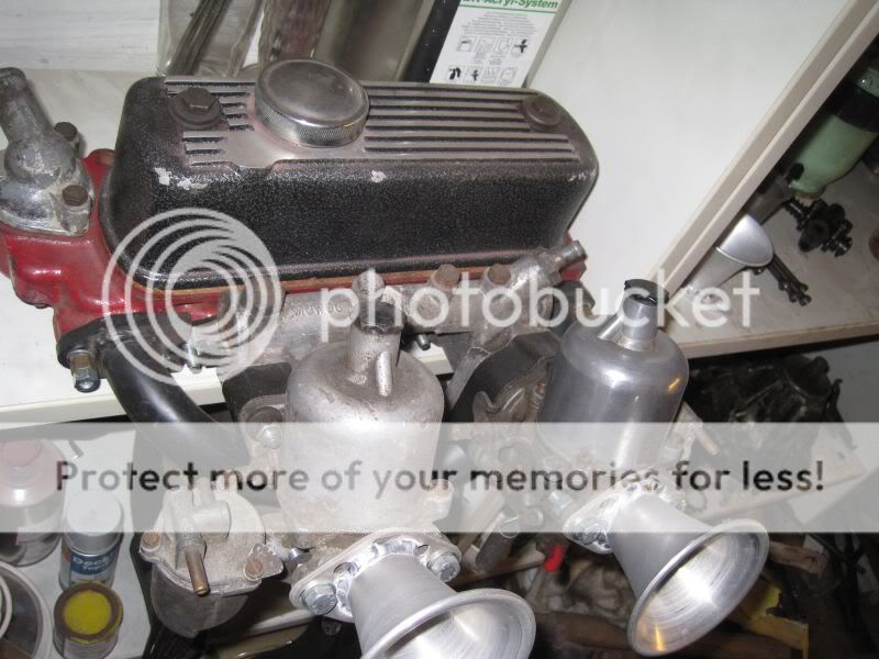

Personlige bruger jeg en forkortet MGB manifold med et par MGB 1.5" SU karbs. Nemt at lave (bare svejse lidt alu) og billigt, med masser af HK til følge.
(Bilen er ikke færdig endnu) :smile:
Jag tänker nog inte använda strombergarna på min bil är mest intresserad av att veta lite mer om dom, så tack för feedbacken :smile: (har skaffat en Weber 45:a att byta ut mina gamla läckande SU mot)
Två 1,5? Har du bestyckat ner dom sen MGB'n? Ser snyggt ut i alla fall :smile: hur är längden på insugen, vet inte om de är vinkeln men de ser rätt kort ut?

Personal I use an abbreviated MGB manifold with a pair MGB 1.5 "SU carb. Easy to make (just a little welding alloy) and cheap, with lots of hp to follow.
(The car is not finished yet)
Agguddaba replied something like: Jag will probably not use Stromberg were on my car is most interested in knowing more about them, so thanks for the feedback (have bought a Weber 45 a to replace my old leaky SU v)
Two 1.5? Have you tipped them down late MGB'n? Looks great in any case, how is the length of the inlet, do not know if they are angle but they look pretty short out?

Weber er i hvert fald et meget bedre valg over bĂĄde SU og Stromberg.
Min manifold er fuldstændig standard, også vinklen, bare forkortet i bilens længde så den passer til en A-series motor. Flangen, hvor den bolter til topstykket var også forkortet da de er også for brede. Denne opstilling er noget meget vel kendt fra SCCA F-production, hvor 1275 Sprites (5 porte) skulle konkurrere med 1500 Midgets (8 porte) og blive derfor tilladt større karburatorer, hvor 1500 motorer blive begrænset til en enkelt karb.

Weber is certainly a much better choice over both SU and Stromberg.
My manifold is completely standard, including the angle, just shortened the car's length to fit an A-series engine. Flange where it bolts to the cylinder head was also cut short as they are also too wide. This setup is something well known from SCCA F-production, where 1275 Sprites (5 ports) would compete with the 1500 Midgets (8 ports), and therefore be allowed larger carburetors, when 1500 engines will be limited to a single carb
